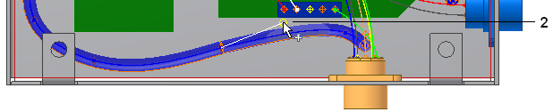

  2. 리본에서 케이블 및 하네스 탭 작성 패널 세그먼트 작성을 클릭합니다 .
  3. 지관할 하네스 세그먼트 위에 커서를 놓은 다음 지관 시작점으로 표시된 세그먼트 작업점을 클릭합니다.

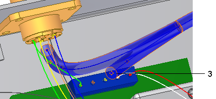

  4. 간격띄우기를 0.470으로 변경한 다음 세그먼트와 LTP:1 커넥터 사이에서 한 점(2)을 선택합니다.
  5. 마지막 점(3)의 경우, 간격띄우기를 0.270으로 변경한 다음 핀 3 근처의 커넥터 LTP:1 면을 선택합니다.

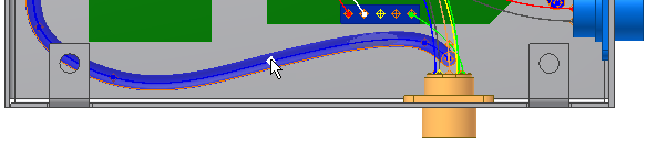

  6. 마우스 오른쪽 버튼을 클릭한 다음 마침을 선택하여 위의 그림과 비슷한 쉐이프가 있는 지관을 완성합니다.
