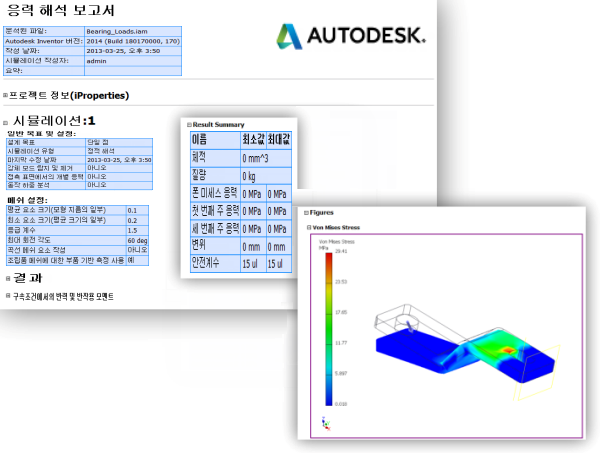

몇 가지 다른 방법으로 해석 결과를 공유하여 보고서를 게시하고 DWF 형식으로 모형을 게시할 수 있습니다.
전체 프로젝트, 모형 또는 단일 시뮬레이션 학습에 대한 보고서를 작성하여 HTML, MHTML 또는 RTF 형식으로 출력할 수 있습니다. 보고서에는 분석 결과의 정적 스냅샷을 나타내는 PNG 이미지와 텍스트가 포함됩니다. 보고서를 인쇄할 수 있으며, Word 또는 PowerPoint와 같은 다른 프로그램으로 결과를 전송할 수 있습니다.
보고서 출력은 관련된 정보만을 표시하도록 사용자화할 수 있습니다. 파라메트릭 학습에는 지정한 결과 이외에 요약도 포함됩니다. 이 정보는 선택한 각 구성에 제공됩니다.

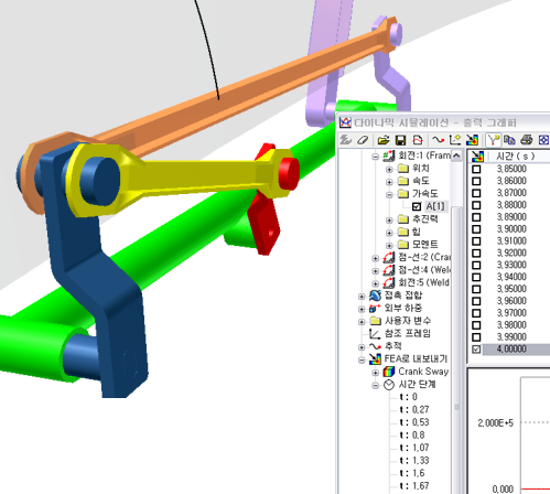

상위 조립품 및 동료 구성요소의 컨텍스트에서 구성요소에 응력 학습을 수행할 수 있습니다. 이렇게 하려면 다이나믹 시뮬레이션에서 맨 위 단계 또는 유연한 부분조립품 동작 하중이 이동됩니다.
FEA로 내보내기 발생과 시간 단계 정보가 있는 다이나믹 시뮬레이션에서 프로세스가 시작됩니다. 그런 다음 응력 해석 환경에서 시뮬레이션 특성을 동작 하중이 고려됨을 나타내도록 설정합니다.
확인을 클릭하면 선택한 발생을 제외하고 모든 맨 위 단계 부분조립품 및 발생이 자동으로 제외됩니다.
동일한 발생 및 시간 단계를 사용하는 다중 시뮬레이션이 허용됩니다. 또한 이 분리 환경 때문에 조립품 피쳐가 영향을 미치는 발생에 대해 응력 해석을 수행할 수 있습니다.
