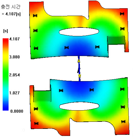

충전 시간 결과 검토
이 작업에서는 충전 시간 결과를 검토합니다.
  1. > 결과를 클릭하여 결과 리본을 표시하십시오.
  2. 스터디 작업 목록에서 충전 시간을 클릭하십시오.
  3. 결과 > 애니메이션 > 재생을 클릭하여 결과를 애니메이션하십시오.
  4. 필요에 따라 회전, 이동 및 확대/축소하여 충전 패턴을 확인하십시오.
캐비티 사이에 충전 균형이 유지되어 있고 충전 시간이 4초를 넘습니다.
