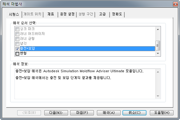

  1. > 성형 공정 설정 > 해석 마법사를 클릭하십시오.
  2. 충전을 해석 순서에서 선택취소하십시오.
  3. 충전+보압을 해석 순서로 선택하고 다음을 클릭하십시오.

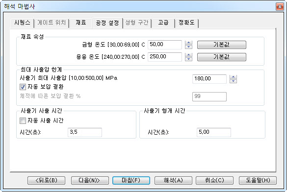

  4. 재료가 Styron EUR, Magnum 3416 SC인지 확인하고 다음을 클릭하십시오.
  5. 충전 시간을 3.5초로 설정하고 다음을 클릭하십시오.

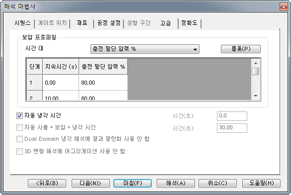

  6. 보압 프로파일자동 냉각 시간을 검토하고 해석을 클릭하십시오.
    해석하는 데 몇 분 정도 걸립니다.
  7. 해석이 완료되면 요약을 클릭하여 요약 패널을 닫으십시오.
