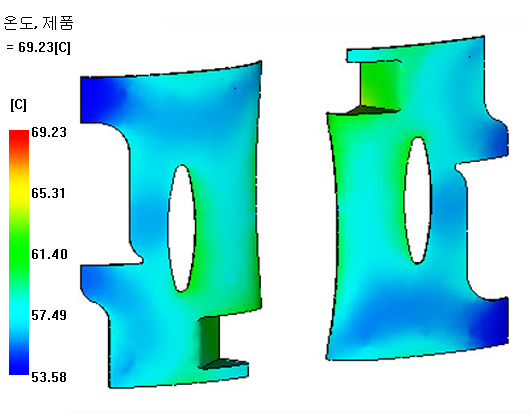

이 자습서에서는 패널의 2 캐비티 도구에서 냉각 해석을 설정하고 실행합니다. 냉각 해석에서는 안정 상태 또는 전체 금형 사이클의 평균 온도를 계산합니다. 적어도 제품, 금형 경계면 및 냉각관이 모델링됩니다. 이 방법을 사용하면 냉각관 위치를 수정하여 냉각관 위치의 영향을 쉽게 확인할 수 있습니다. 이 자습서에서는 보압 해석 자습서에서 완료된 제품, 공급 시스템 및 금형 경계면 모델을 사용합니다. 이 자습서를 완료하기 위해 보압 해석 자습서를 완료해야 하는 것은 아니지만 해당 단계를 검토해야 합니다. 이전 자습서를 검토하려면 여기를 클릭하십시오.
