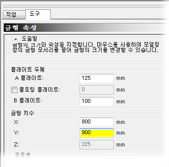

이 작업에서는 금형의 크기를 정의합니다. "A" 플레이트의 두께에 따라 스프루 길이가 결정됩니다.
  1. 지오메트리 > 금형 > 금형 크기를 클릭하십시오.
  2. A 플레이트 두께에 125mm를 입력하십시오.
  3. B 플레이트 두께에 100mm를 입력하십시오.
  4. X 금형 치수에 800mm를 입력하십시오.
  5. Y 금형 치수에 900mm를 입력하십시오.
  6. 확인을 클릭하십시오.
