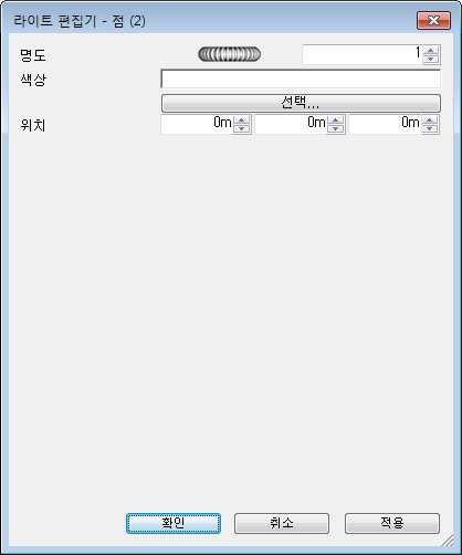

각 라이트 유형에는 고유한 매개변수가 있으며 포인트 라이트에 대한 편집기가 여기에 표시됩니다.
점, 거리, 스폿 및 프로젝터 라이트에는 위치 매개변수가 있습니다. 거리 및 스폿 라이트에는 대상 매개변수도 있습니다. 자세한 정보는 라이트 추가 및 위치 지정을 참고하십시오.

점, 거리, 스폿, 하늘, 태양, 프로젝터 및 각도 측정 라이트에는 그림자 매개변수가 있습니다. 자세한 정보는 그림자 투사를 참고하십시오.
대화상자에서 매개변수를 편집하면 장면이 대화식으로 변경됩니다.
언제든지 적용을 클릭하여 장면의 라이트에 매개변수 편집 내용을 적용할 수 있습니다.
