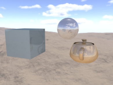

    이제 배경이 표시됩니다. 이는 이러한 배경 유형이 하늘 이미지와 해당 이미지를 향한 배경인 환경 음영처리기로 구성되어 있기 때문입니다. 두 요소는 자동으로 연결됩니다.
이 작업이 끝나면 모형 주위를 이동할 때 배경이 실시간으로 이동합니다. 최신 그래픽 카드 사용 시에는 장면에 반사 표면이 있을 경우 옵션 편집기 Presenter하드웨어 음영 처리조명으로 설정하여 이러한 모든 표면에 반영된 새로 설정된 배경을 표시합니다. Presenter 페이지를 참고하십시오.
팁: 렌더를 클릭하여 이 배경을 사실적으로 표시합니다.
