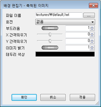

팔레트에서 효과를 두 번 클릭하여 배경 편집기를 엽니다. 각 편집기는 배경 유형에 따라 달라집니다. 다음은 축척된 이미지 편집기의 모습입니다.
주: 옵션 편집기Presenter 프로파일(자세한 정보는 Presenter 페이지 참고)이 고급으로 설정된 경우 대화상자에 사용 가능한 전체 매개변수 리스트가 나타나므로 배경 유형을 바꿀 수 있습니다.
배경 편집기에서 파일 이름 필드 옆에 있는 찾아보기 버튼 (...)을 클릭하여 배경을 변경하고 새 이미지를 배경으로 열 수 있습니다.
배경 편집기에서 매개변수를 편집하면 장면이 대화식으로 변경됩니다. 언제든지 적용을 클릭하여 매개변수 편집 내용을 장면에 적용할 수 있습니다.
편집한 배경을 내 효과 사용자 아카이브의 배경 폴더로 끌어 다른 장면에 사용할 수 있도록 저장할 수 있습니다.
