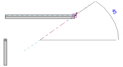

  5. 옵션 막대에서 첫 번째 클릭과 두 번째 클릭 기둥 끝 입면을 정의합니다. 경사 구조 기둥 배치을(를) 참고하십시오.
    주: 이전에 배치한 구조 요소에서 기둥 한쪽 끝을 정의하려면 옵션 막대에서 3D 스냅을 선택합니다. 이것은 가장 정확한 배치 방법입니다. 3D 스냅을 사용하여 경사 구조 기둥 배치을(를) 참고하십시오.
  6. 도면 영역에서 옵션 막대의 첫 번째 클릭 입면 설정과 관련되어 기둥을 시작해야 하는 위치를 클릭합니다.
  7. 옵션 막대의 두 번째 클릭 입면 설정과 관련되어 기둥을 끝내야 하는 위치를 클릭합니다.
두 번 클릭 및 연관된 레벨에 의해 기둥이 배치되고 정의됩니다.
