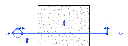

  4. 단면도의 시작점에 커서를 놓고 모델 또는 패밀리를 가로 질러서 끕니다.
    주: 직각이 아닌 기준이나 벽에 평행 또는 수직으로 단면선을 스냅할 수 있습니다. 평면뷰에서는 벽에 스냅할 수 있습니다.
  5. 단면도의 끝점에 닿으면 클릭합니다.
    단면선 및 자르기 영역이 나타나고 선택됩니다.
    예제
    Revit Structure
    예제
  6. 필요한 경우 파란색 컨트롤을 끌어 자르기 영역의 크기를 조정합니다. 그에 따라 단면뷰의 깊이가 변경됩니다.
  7. 수정을 클릭하거나 Esc 키를 눌러 단면도 도구를 종료합니다.
