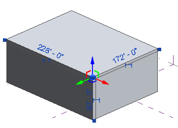

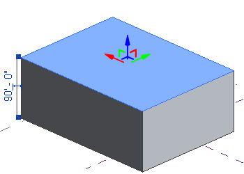

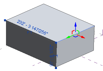

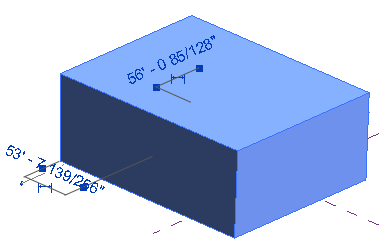

다음 그래픽에는 양식에서 선택할 수 있는 항목이 표시되어 있습니다.
양식 요소 선택한 양식 요소
모서리
표면
정점
전체 양식
