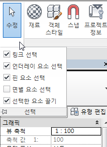

다음 옵션을 사용하여 선택할 수 있는 요소와 선택 동작을 제어합니다.
이 옵션은 다음과 같이 사용할 수 있습니다.
링크 선택링크된 파일과 링크의 개별 요소를 선택하려면 링크 선택 옵션을 선택합니다.
링크된 파일은 다음을 포함할 수 있습니다.
링크된 전체 파일 및 파일의 모든 요소를 선택하려면 커서를 링크 위에 놓고 링크가 강조 표시되면 클릭합니다.
링크된 파일의 개별 요소를 선택하려면 커서를 링크 위에 놓고 Tab 키를 눌러 강조 표시한 후 클릭합니다.
링크 및 링크의 요소를 선택하는 기능 때문에 프로젝트에서 요소를 선택할 수 없는 경우 이 옵션을 선택하지 않습니다. 링크 선택 옵션을 선택하지 않은 경우에도 여전히 링크의 요소로 스냅하고 정렬할 수 있습니다.
언더레이 요소 선택언더레이에 포함된 요소를 선택하려면 언더레이 요소 선택 옵션을 선택합니다.
언더레이 요소를 선택하는 기능 때문에 뷰의 요소를 선택할 수 없는 경우 이 옵션을 선택하지 않습니다. 언더레이 요소 선택 옵션을 선택하지 않은 경우에도 여전히 언더레이의 요소로 스냅하고 정렬할 수 있습니다.
핀 요소 선택제자리에 고정되어 이동할 수 없는 요소를 선택하려면 핀 요소 선택 옵션을 선택합니다.
핀 요소를 선택하는 기능 때문에 뷰의 다른 요소를 선택할 수 없는 경우 이 옵션을 선택하지 않습니다. 예를 들어, 교차 선택에서 핀 요소를 생략해야 할 수도 있습니다.
면별 요소 선택모서리가 아니라 내부 면을 클릭하여 요소를 선택하려면 면별 요소 선택 옵션을 선택합니다. 예를 들어, 이 옵션을 선택하면 벽이나 바닥의 중심을 클릭하여 해당 요소를 선택할 수 있습니다.
이 옵션을 선택하면 해당 옵션이 모든 모델 뷰와 상세 뷰에 적용됩니다. 그러나 뷰의 비주얼 스타일이 와이어프레임인 경우에는 적용되지 않습니다.
이 옵션을 사용하지 않는 경우 요소를 선택하려면 요소의 모서리를 클릭해야 합니다.
선택된 요소 끌기먼저 요소를 선택하지 않고 끌 수 있도록 선택된 요소 끌기를 선택합니다.
요소를 선택할 때 실수로 이동하지 않으려면 이 옵션을 사용하지 마십시오.
이 옵션은 모든 모델 카테고리 및 주석 카테고리의 요소에 적용됩니다.
