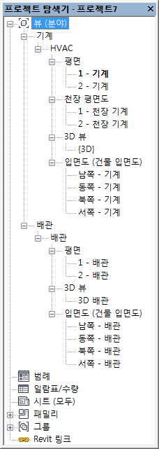

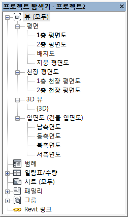

프로젝트 탐색기는 현재 프로젝트의 모든 뷰, 일람표, 시트, 패밀리, 그룹 및 기타 부분에 대한 논리적 계층 구조를 표시합니다. 각 분기를 확장하고 축소하면, 하위 레벨 항목이 표시됩니다.
주: 프로젝트 탐색기 대화상자의 검색을 사용하여 프로젝트 탐색기에서 항목을 검색할 수 있습니다. 프로젝트 탐색기에서 마우스 오른쪽 버튼을 클릭하고 검색을 선택하여 이 대화상자를 엽니다.
프로젝트 탐색기의 크기 및 위치를 변경하려면 고정 가능한 창을 참고하십시오. 응용프로그램이 다시 시작되면 프로젝트 탐색기의 크기와 위치에 대한 변경사항이 저장되고 복원됩니다.
프로젝트 탐색기에서 프로젝트 뷰의 구성을 사용자화할 수 있습니다. 프로젝트 탐색기에서 뷰 구성을(를) 참고하십시오.
