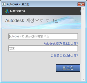

Autodesk 360에 로그인
이 기능을 사용하려면 Autodesk 360에 로그인해야 합니다. 로그인 Autodesk 360에 로그인을 클릭하고 Autodesk ID와 암호를 입력합니다.
