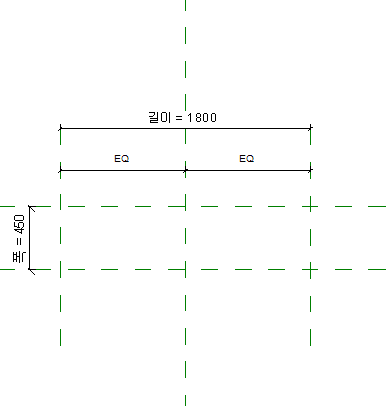

프레임워크를 작성하려면 먼저 패밀리 원점을 정의합니다. 그런 다음 참조 평면과 참조선이라는 요소를 사용하여 프레임워크를 구성합니다. 다음으로 패밀리 매개변수를 정의합니다. 이 단계에서 정의하는 매개변수는 보통 요소의 크기(선, 폭, 높이)를 제어하며, 이를 통해 패밀리 유형을 추가할 수 있습니다.
패밀리 프레임워크의 뷰
프레임워크가 완료되면 매개변수 값을 변경하고 참조 평면의 크기가 변경되는지 확인하여 프레임워크를 테스트합니다. 패밀리 형상을 작성하기 전에 계획 단계에서 수집한 정보에 따라 솔리드 프레임워크를 작성하면 작성되는 패밀리의 안정성을 유지할 수 있습니다.
