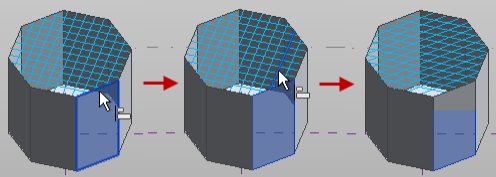

UV 그리드를 참조에 정렬
표면의 직선 모서리를 참조 또는 외부 참조로 사용하여 분할된 평면 표면에서 UV 그리드를 정렬할 수 있습니다. 이 방법을 사용하면 그리드를 회전하여 선택한 모서리에 정렬할 수 있습니다.
  1. 개념 설계 환경에서 조정할 분할된 평면 표면을 선택합니다.
  2. 수정 | 분할된 표면수정 패널(정렬)을 클릭합니다.
  3. 정렬할 분할된 표면의 모서리를 선택합니다.
  4. 분할된 표면에서 U 또는 V 그리드 선을 선택합니다.
    분할된 표면이 업데이트되어 선택한 U 또는 V 그리드를 분할된 표면 모서리에 정렬합니다. 분할된 표면의 회전 매개변수도 새 각도를 반영하도록 업데이트됩니다.
