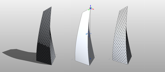

표면 합리화
다양한 표면(평면형 표면, 규칙 표면, 회전 표면 및 이중 곡선 표면)을 분할하여 표면을 파라메트릭 작성 가능 구성요소로 합리화할 수 있습니다.
다음 워크플로우를 사용하여 표면을 합리화합니다.
  1. 표면을 분할합니다. UV 그리드로 표면 분할을(를) 참고하십시오.
  2. 표면에 패턴을 지정합니다. 표면 패턴화을(를) 참고하십시오.
  3. 표면은 기본적으로 UV로 분할됩니다. 패턴 구성요소 패밀리를 적용합니다. 패턴 구성요소 패밀리을(를) 참고하십시오.
