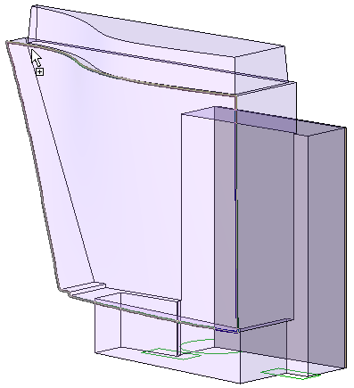

  5. 커서를 이동하여 면을 강조 표시합니다.
  6. 면을 선택하려면 클릭합니다.

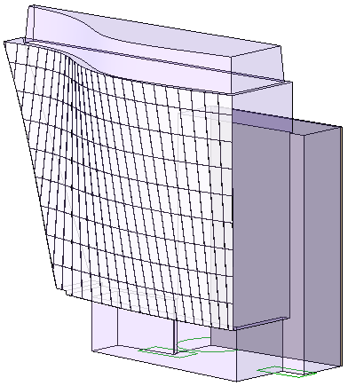

    3. 원하는 면을 선택한 경우 수정 | 면으로 커튼 시스템 배치 탭다중 선택 패널커튼 시스템 작성을 클릭합니다

커서로 강조 표시한 매스 면
작성된 커튼 시스템
