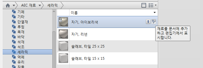

  1. 재료 탐색기의 다음 위치 중 하나에서 재료를 선택합니다.
    • 프로젝트 재료 리스트에서 재료를 클릭합니다.
    • 라이브러리 재료 리스트에서 재료를 클릭한 다음 추가-편집 버튼을 클릭합니다. 이 버튼을 클릭하면 라이브러리의 재료가 프로젝트 재료 리스트에 추가됩니다.
    재료 편집기 패널은 편집 모드에서 선택한 재료의 렌더링 모양 맵소스를 표시합니다.
