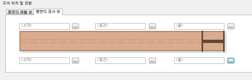

보 주석 도구의 하위 섹션에서는 레벨 또는 경사 보와 관련된 주석 유형 및 위치를 정의합니다.

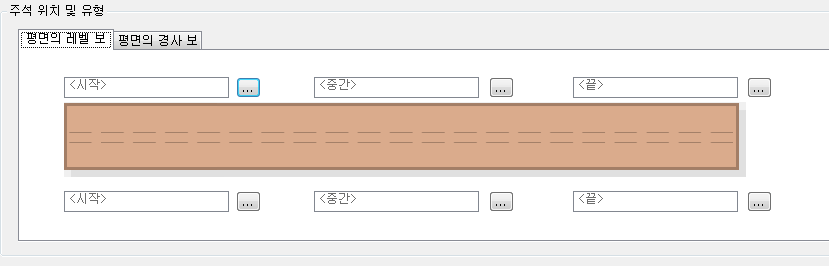

레벨/경사 보 탭: 레벨 보 및 경사 보는 모두 같은 태그 지정 옵션을 사용합니다. 이 탭을 사용하면 각 보 인스턴스(instance) 유형에 대해 다른 주석을 작성할 수 있습니다.
레벨 보에 대해 특정 태그를 작성하려면 평면의 레벨 보 탭에서 조정합니다.
경사 보에 대해 특정 태그를 작성하려면 평면의 경사 보 탭에서 조정합니다.

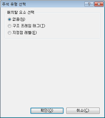

주석 위치: 탭 페이지의 중심에는 여섯 개의 문자 필드로 둘러싸인 보의 이미지가 있습니다. 필드는 보 주위에 나타나므로 태그의 위치를 나타냅니다. 버튼을 누르면 태그를 정의 및 편집하는 주석 유형 선택 대화상자가 열립니다.
없음: 태그가 보의 특정 점을 추적하지 않습니다. 보의 길이를 변경해도 태그가 이동하지 않습니다.
구조 프레임 태그: 구조 프레임 태그를 참고하십시오.
지정점 레벨: 지정점 레벨을 참고하십시오.
