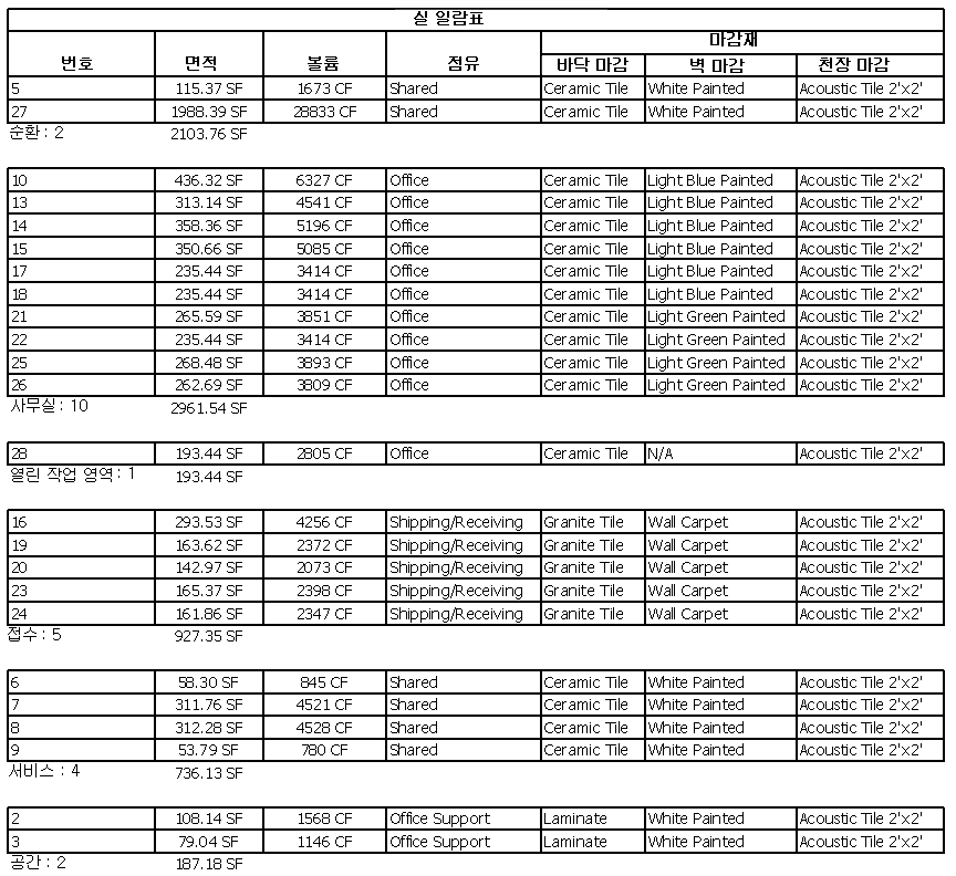

일람표는 프로젝트의 요소 특성에서 추출된 정보를 표 형식으로 표시한 것입니다. 일람표는 일람표를 작성하는 요소 유형의 모든 인스턴스(instance)를 나열할 수 있습니다. 또는 일람표의 그룹화 기준에 따라 다중 인스턴스(instance)를 하나의 행으로 축소할 수 있습니다.

일람표는 설계 과정 중 어떤 시점에서도 작성할 수 있습니다. 프로젝트를 변경하여 일람표에 영향을 미치는 경우, 일람표는 자동으로 업데이트되어 변경사항을 반영합니다. 도면 시트에 일람표를 추가할 수 있습니다. 시트에 일람표 추가를 참고하십시오.
