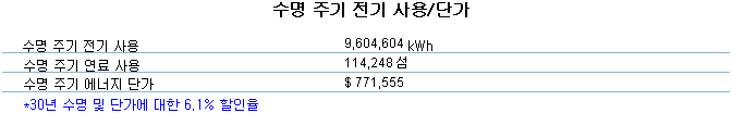

수명 주기 전기 사용 및 단가
주: Autodesk® Subscription 혜택으로 제공됩니다.
결과 및 비교 대화상자에서 Autodesk® 360 에너지 해석을 검토할 경우 이 표에는 30년으로 가정된 건물 수명을 초과하여 예측한 에너지 사용 및 단가가 요약됩니다.
매개변수 설명
수명 주기 전기 사용 해석한 모델이 30년 동안 사용할 수 있는 전기의 양을 예측한 것입니다.
수명 주기 연료 사용 해석한 모델이 30년 동안 사용할 수 있는 연료의 양을 예측한 것입니다.
수명 주기 에너지 단가 해석한 모델이 30년 동안 사용할 수 있는 연료의 양을 예측한 것입니다.
