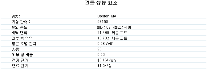

결과 및 비교 대화상자에서 Autodesk® 360 에너지 해석을 검토할 경우 이 표에는 해석한 모델의 에너지 사용에 영향을 미치는 주요 요소가 요약됩니다. 날씨 관련 요소에는 위치, 기상 관측소 및 실외 온도가 포함됩니다.
위치
프로젝트 위치입니다. 에너지 설정 대화상자에서 액세스할 수 있는 위치 날씨 및 대지 대화상자에 지정되어 있습니다.
기상 관측소
이 프로젝트에 사용할 기상 관측소입니다. 에너지 설정 대화상자에서 액세스할 수 있는 위치 날씨 및 대지 대화상자에 지정되어 있습니다.
탄소 중립적 설계를 위해서는 프로젝트 위치의 날씨 데이터를 이해해야 합니다. Autodesk에서는 건구 온도, 이슬점 온도, 상대 습도, 바람 속도, 바람 방향, 직접 정상 복사량, 지구 및 확산 수평 복사량, 운량 등을 비롯하여 1년간의 매 시간별 날씨 데이터를 제공합니다.
미국의 여러 지역에서는 미세 기후 상태가 발생하여 실제 지역의 날씨는 가장 가까운 기상 관측소(대개 공항에 위치)와 매우 다를 수 있습니다. Autodesk는 세계 어느 곳의 프로젝트에서든 14km(8.8마일) 이내에 있는 가상 기상 관측소를 제공합니다.
자연 통풍 전략을 위해 최소한 건구 온도 및 습도 연구, 일반적 바람 패턴 등을 설계 프로세스의 기후 연구 부분에 포함해야 합니다.
실외 온도
프로젝트 위치의 최대 및 최소 온도입니다.
바닥 면적
해석한 모델의 전체 바닥 면적입니다.
외부 벽 면적
해석한 모델의 순 벽 면적(개구부를 제외한 전체 벽 면적)입니다.
한 가족이 사는 집에서는 주로 건물 외부(표면)의 날씨에 따라 난방 및 냉방 부하가 결정됩니다. 조명, 사람, 장비 등의 내부 부하가 미치는 영향은 미미합니다.
상용 프로젝트에서는 내부의 열(사람, 조명, 장비가 발산하는 열)과 건물 외부의 열이 난방 및 냉방 부하를 결정합니다. 건물 유형과 외부 창 비율에 따라 날씨로 인한 HVAC 부하가 커지거나 작아질 수 있습니다.
평균 조명 전력
조절된 실내 공간 면적당 건물 전체 조명 전기의 평균 와트 수입니다.
해석된 모델에 적용되는 기본값은 ASHRAE 90.1 에너지 코드의 최소 효율성 요구 사항을 기반으로 합니다. 학교, 소매점 등 건물 유형에 따라 기본값이 달라집니다.
사람
점유 밀도의 기본값이며 통풍에 대한 ASHRAE 62 표준 및 허용 가능한 실내 공기 품질을 기반으로 합니다.
점유 밀도(점유 공간 면적당 사람 수)는 다음 두 가지 방식으로 해석된 모델의 에너지 사용에 영향을 미칩니다.
외부 창 비율
전체 벽 면적에 대한 창 면적의 비율입니다.
자세한 정보는 대상 비율 유리를 참고하십시오.
전기 단가
전기 단가는 kWh(킬로와트-시간)당 미국 달러로 계산됩니다. 요금은 주, 보호령 또는 국가 전체의 평균 공공 요금에 준합니다. TOU(Time-of-Use) 요금은 지역과 건물 크기에 따라 복잡하고 다양하게 적용되기 때문에 TOU 요금이 아닌 고정 요금이 해석에 사용됩니다.
연료 단가
연료 단가는 섬당 미국 달러로 계산되며 주, 보호령 또는 국가 전체의 평균 공공 요금에 준합니다.
