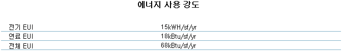

에너지 사용 강도
주: Autodesk® Subscription 혜택으로 제공됩니다.
결과 및 비교 대화상자에서 Autodesk® 360 에너지 해석을 검토할 경우 이 표에는 단위 바닥 면적당 에너지 사용에 대한 정보가 표시됩니다. EUI(Energy Use Intensity)는 면적당 미터를 단위로 하며, 해석한 건물의 크기가 다양할 때 프로젝트 에너지 소비를 비교할 수 있는 편리한 방법입니다.
매개변수 설명
전기 EUI 바닥 면적당 연간 전기 사용을 측정하는 것입니다.
연료 EUI 바닥 면적당 연간 연료 사용을 측정하는 것입니다.
전체 EUI 1년 단위로 프로젝트에 사용된 전기와 연료를 함께 바닥 면적당 측정하는 것입니다.
이 미터법의 경우 전기 사용은 다음과 같이 변환됩니다.
  • IP 단위: 1kWh = 3.412kBtu
  • SI 단위: 1kWh = 3.6MJ
