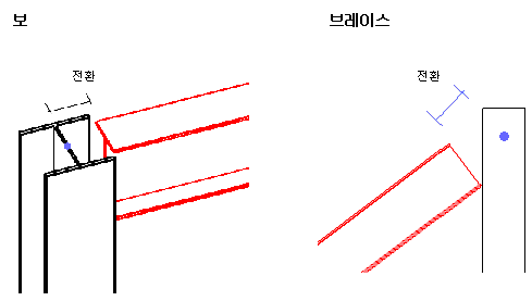

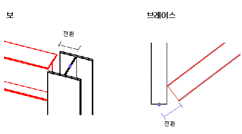

프로파일 및 곡선은 전환(전환 참고), 절단, 구멍 및 이러한 기타 수정사항 없이 내보내집니다. 균일한 프로파일이 없는 경우 AutoCAD Architecture 매스 요소가 구조 부재 대신 작성됩니다. Revit에서 내보낸 모든 패밀리 유형에 대해 사용자 AutoCAD Architecture 스타일이 작성되고 구조 부재에 지정됩니다. Revit에 있는 동일한 패밀리 유형의 객체는 AutoCAD Architecture에서 동일한 스타일을 가지게 됩니다.

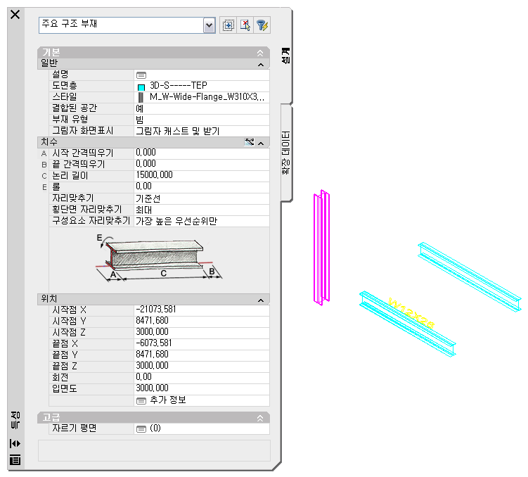

| 시작점 X/Y/Z | 시작점 곡선의 X/Y/Z 좌표 ![]() |
| 끝점 X/Y/Z | 끝점 곡선의 X/Y/Z 좌표 |

Revit.ini의 내보내기 섹션에서 ExportACAObjects 키를 추가하고 값을 1로 설정합니다.
Revit 구조 부재를 AutoCAD Architecture로 내보내려면
AutoCAD Architecture에서 내보낸 도면 열기
내보내기
CAD 형식
(내보내기 설정 수정)을 클릭합니다. 내보내는 Revit 구조 부재가 플레인 돌출이 아닌 경우(예: 코핑, 잘라내기, 구멍이나 콘크리트 결합 정리로 인해 변경된 모양이 있는 경우) Revit 구조 부재와 거의 같아 보이는 AutoCAD Architecture 객체를 작성하도록 선택할 수 있습니다. 이 경우 AutoCAD Architecture 객체를 선택합니다.
Revit 구조 부재의 정확한 형상을 유지하고 AutoCAD Architecture 매스 객체를 작성하려면 형상을 선택합니다.
특성 패널
선택된 뷰가 DWG 파일로 내보내집니다.
열기
도면을 클릭하고 내보낸 DWG 파일을 엽니다.
