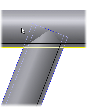

  2. Wybierz komponent do przycięcia, czyli niższą rurę.

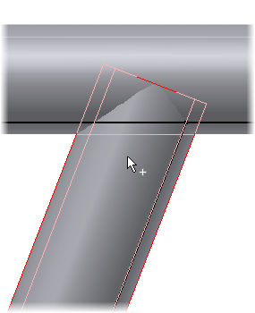

  3. Kliknij profil przycięcia, czyli górną rurę.

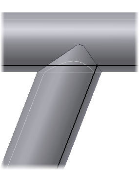

  4. Kliknij przycisk OK. Niższa rura jest przycięta, tak aby pasowała do rury górnej.
