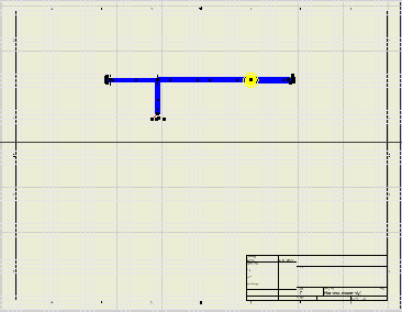

Przesuwanie wiązki
Można przesunąć całą wiązkę w nowe miejsce na rysunku. Aby nastąpiło przemieszczenie, nie może istnieć żaden punkt obrotu.
  1. Na wstążce kliknij kartę Tablica montażowa panel Edycja Edytuj .
  2. Kliknij segment wiązki przewodów, a następnie przesuń wskaźnik na miejsce pokazane na ilustracji.
  3. Zwolnij przycisk myszy, aby zakończyć przesuwanie.
    Wiązka została przesunięta i przerysowana w wybrane miejsce.
  4. Użyj polecenie Cofaj, aby przenieść wiązkę z powrotem na oryginalne miejsce w środku rysunku.
