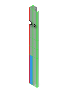

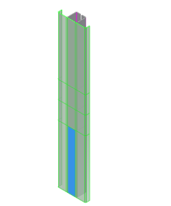

  1. Kliknij, aby wybrać drugie zagięcie o kącie 90 stopni, jak pokazano na następującej ilustracji.
    Po dokonaniu wyboru wyświetlany jest podgląd rozwinięcia:

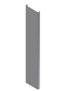

  2. Kliknij OK w oknie dialogowym Rozwinięcie, aby rozwinąć oba zagięcia, jak przedstawiono na podglądzie i zamknąć okno. W podglądzie powinno się zobaczyć następujący widok modelu.
Chociaż powyższe czynności nie są konieczne do dodawania otworów (co jest omówione poniżej), ilustrują one dodawanie elementu Rozwinięcie w celu rozwinięcia prostych zagięć.
Warto zauważyć, że przeglądarka części zawiera teraz dwa elementy rozwinięcia: jeden stanowi rozwinięcie dwóch zawinięć konturowych, a drugi rozwinięcie dwóch prostych zagięć.
