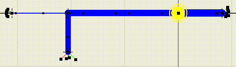

Domyślnie przewody i kable tablicy montażowej wyświetlane są jako cienkie linie. Segmenty wyświetlane są jako rzeczywista średnica.
Zmiana wyświetlania segmentu.
  1. W aktywnym szkicu rysunku tablicy montażowej wybierz segment, który zostanie zmieniony.
  2. Kliknij prawym przyciskiem myszy i odznacz pole wyboru Wyświetl jako aktualną średnicę.
    Segment zostanie zmieniony.
  3. Kliknij prawym przyciskiem myszy ponownie, a następnie kliknij pole wyboru Wyświetl jako aktualną średnicę, aby przywrócić wyświetlanie bieżącej średnicy.
