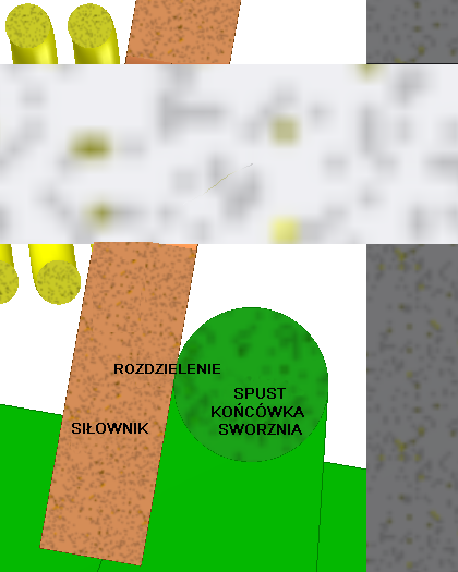

Kontakt rozdzielenia pozwala na rozdzielenie części, lecz zapobiega penetracji części.
W modelu koniec iglicy spustu wchodzi w kontakt z siłownikiem. Po pociągnięciu za spust koniec iglicy spustu napiera na siłownik do przodu. Po zwolnieniu spustu iglica oraz siłownik mogą się rozdzielić. Iglica nie może penetrować siłownika i może dojść do rozdzielenia części, dlatego relacje kontaktu są symulowane za pomocą Kontaktu rozdzielenia.
