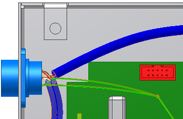

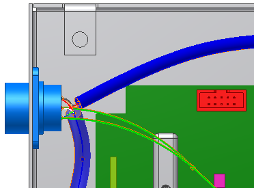

Ponowna definicja węzła wzdłuż przewodu lub do dowolnego położenia
- Kliknij prawym przyciskiem myszy węzeł, a następnie w menu kontekstowym wybierz polecenie Zdefiniuj ponownie węzeł.
- Kliknij nowe położenie na tym samym przewodzie.
- Kliknij prawym przyciskiem myszy węzeł, wybierz opcję Zdefiniuj ponownie węzeł, a następnie w obudowie wybierz nowe położenie. Przewody przesuwają się wraz z węzłem.
- Użyj dwukrotnie polecenia Cofnij, aby przywrócić węzeł na pierwotne położenie.
