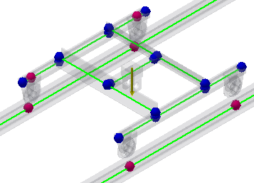

Węzły niestandardowe można wyróżnić graficznie w oknie graficznym.
- Na wstążce w panelu Ustawienia kliknij opcję Ustawienia analizy ramy . .
- Na karcie Ogólne w obszarze Kolory kliknij przycisk strzałki obok pola Węzły niestandardowe.
- W oknie dialogowym Kolor wybierz kolor złączy niestandardowych. Wybierz kolor czerwony  i kliknij OK, aby zapisać zmiany i zamknąć okno dialogowe Kolor. i kliknij OK, aby zapisać zmiany i zamknąć okno dialogowe Kolor.
- Kliknij OK w oknie dialogowym Ustawienia analizy ramy. Wszystkie węzły niestandardowe są teraz wyświetlane w kolorze czerwonym w oknie graficznym.
