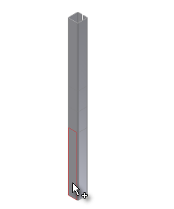

  1. Podobnie jak przypadku utworzonego modelu rozwiniętego należy najpierw zidentyfikować nieruchomą powierzchnię. Kliknij powierzchnię pokazaną na następującej ilustracji.

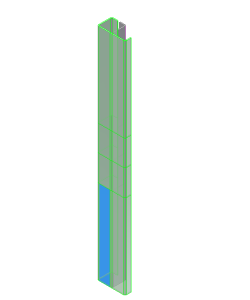

    Po wybraniu wskazanej powierzchni zagięcia, które można rozwinąć względem tej płaszczyzny, zostają podświetlone.
  2. Kliknij, aby wybrać zagięcie, które formuje najbliższy 90-stopniowy narożnik:

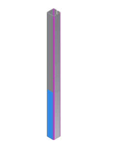

    Po wybraniu zagięcia zostaje wyświetlony podgląd rozwinięcia części.
Następnie należy zakończyć rozwijanie.
