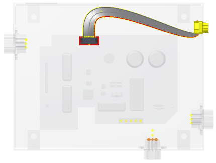

Utworzony zostaje kabel taśmowy pomiędzy złączem początkowym i końcowym. Podczas wybierania złączy kabla taśmowego wyróżniane są tylko poprawne (zatwierdzone) złącza kabla taśmowego. Po wybraniu złączy każde kliknięcie przyciskiem myszy w oknie graficznym powoduje utworzenie punktu konstrukcyjnego na kablu taśmowym. Podobnie jak w przypadku innych obiektów wiązki można odsunąć punkty konstrukcyjne od powierzchni i dostosować odsunięcie podczas pracy. W celu dokładniejszego umieszczania elementów można również kojarzyć punkty konstrukcyjne z istniejącą geometrią.
