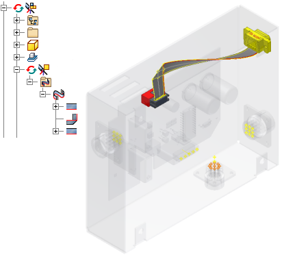

Podobnie, jak w przypadku przewodów i kabli, kable taśmowe można pobrać z biblioteki Kable i wiązka i umieścić w zespole wiązki. Aby wstawić kabel taśmowy, należy wybrać kabel taśmowy i zidentyfikować złącza początkowe i końcowe. Należy określić sposób połączenia kabla taśmowego ze złączem. Następnie należy dodać punkty pośrednie w celu ustalenia kształtu lub wskazać położenie zgięcia.
Po wstawieniu do zespołu kabel taśmowy można modyfikować na wiele sposobów.
