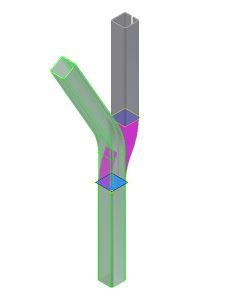

- Kliknij, aby wybrać dolną krzywą płaszczyznę, jak pokazano na następującej ilustracji.
Podczas wybierania powierzchni w podglądzie wyświetlany jest stan modelu po rozwinięciu wybranego elementu.

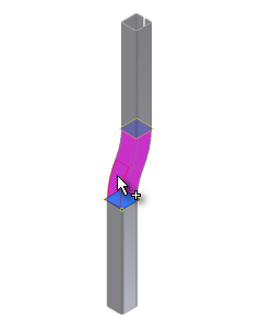

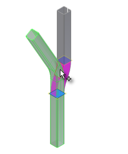

- W niniejszym ćwiczeniu rurka zostanie całkowicie rozwinięta. Kliknij górną zakrzywioną powierzchnię (nie grafikę podglądu), aby wybrać drugą profilowaną powierzchnię.
Po wybraniu drugiej profilowanej powierzchni w podglądzie modelu znów wyświetlone będą wyniki rozwijania.
- Kliknij Zastosuj w oknie dialogowym Rozwinięcie, aby rozwinąć model do stanu wyświetlanego w podglądzie i wyczyścić okno dialogowe w celu wykonania kolejnych rozwinięć.
