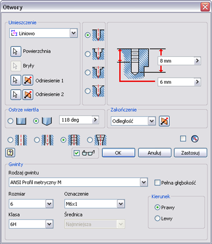

- Korzystając z okna dialogowego Otwór, wprowadź poniższe wartości, by utworzyć metryczny otwór gwintowany M6x1 - 6H z gwintem o głębokości 6 mm:
| Głębokość gwintu | 6 mm |  | Ostrze wiertła | 118 stopni |  | Zakończenie | Odległość |  | Typ otworu | Gwintowany |  | Typ gwintu | Metryczny profil M ANSI |  | Rozmiar | 6 |  | Oznaczenie | M6x1 |  | Klasa | 6H |  | Kierunek | Prawy |
Pojawi się okno dialogowe Otwór, jak pokazano na ilustracji.
- Kliknij przycisk OK, aby zamknąć okno dialogowe, utworzyć otwór gwintowany i wyjść z polecenia.
