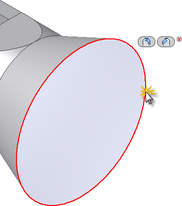

Utworzymy teraz proste zaokrąglenie krawędzi, używając narzędzi bezpośredniej manipulacji.
- Kliknij okrągłą krawędź większej średnicy części.
- Pojawi się minipasek narzędzi zawierający opcje poleceń Zaokrąglenie (pierwszy przycisk) i Fazowanie (drugi przycisk).
- Kliknij przycisk Zaokrąglanie, a pojawi się minipasek narzędzi zaokrąglenia. Uwaga: Opis poszczególnych elementów minipaska narzędzi wykracza poza zakres tego ćwiczenia, warto jednak przejrzeć temat Zaokrąglenie w pomocy programu Inventor.
