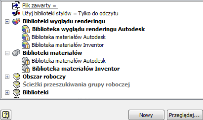

Aktywna biblioteka
W oknie edytorze projektu nazwa aktywnej biblioteki jest wyświetlana pogrubioną czcionką. Jeśli biblioteka zawiera materiały i wyglądy, to zarówno jedne, jak i drugie mogą zostać dodane do sekcji biblioteki materiałów i wyglądu renderowania. Obie mogą być jednocześnie aktywne. Aktywna biblioteka wypełnia elementy sterujące, gdy w programie Inventor wyświetlana lub używana jest lista materiałów (z paskiem narzędzi szybkiego dostępu włącznie). Jeśli w pliku projektu występuje tylko jedna biblioteka, domyślnie jest to biblioteka aktywna. Aktywną bibliotekę można usunąć, chyba że jest to jedyna biblioteka na liście. Biblioteka wymieniona powyżej aktywnej dziedziczy stan aktywny.
Aby przeglądać inną bibliotekę, należy wybrać ją z listy lub otworzyć ja w przeglądarce przy użyciu polecenia Otwórz istniejącą bibliotekę.
