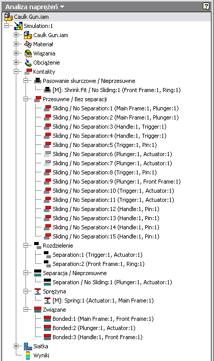

W przeglądarce Analizy naprężeń rozwiń węzeł Kontakty, aby wyświetlić typy kontaktów użyte do symulacji pistoletu do uszczelniania. Podczas tworzenia lub edycji kontaktów są one dodawane do istniejących węzłów typów kontaktów lub do nowo utworzonych węzłów.

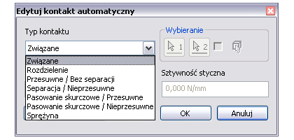

W przeglądarce kliknij prawym przyciskiem myszy kontakt i wybierz Edycja kontaktu. Zostanie wyświetlone okno dialogowe Edycja automatycznego kontaktu lub Edycja ręcznego kontaktu z dostępnymi typami kontaktów:
