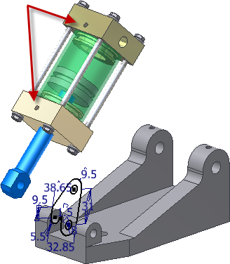

  7. Zastosuj wiązanie zestawienia oś/oś pomiędzy szkicem 2D a otworem w korbowodzie, tak jak przedstawiono na ilustracji.

    Na wstążce kliknij kartę Zespół panel Pozycja Obróć w celu przemieszczenia podzespołu tak, aby otwory gwintowane na nasadkach końcówek walca były skierowane do góry, tak jak przedstawiono na ilustracji poniżej. Kliknij prawym przyciskiem myszy i wybierz Gotowe.
    W przeciwieństwie do obrotu widoku to polecenie powoduje fizyczny obrót komponentu w przestrzeni. Jeśli użytkownik poświęci trochę czasu na zorientowanie komponentów względem siebie przed utworzeniem wiązań, wówczas wiązania te będą zachowywać się w bardziej przewidywalny sposób.

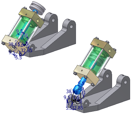

  12. Zaznacz Płaszczyznę konstrukcyjną1 pod Podstawą cylindra oraz Płaszczyznę YZ w folderze Początek pod Podzespołem bryły cylindra, aby utworzyć wiązanie zestawienia płaszczyzna/płaszczyzna.
    Jeżeli podzespół się odwróci, przeciągnij go do tyłu podstawy, aby skorygować orientację, tak jak pokazano poniżej. Zastosowane wiązania ograniczają ruch.

  14. Zaznacz środek każdego z otworów przedstawionych na poniższej ilustracji, aby utworzyć wiązanie zestawienia oś/oś.
  15. Przeciągnij część szkicu 2D, aby sprawdzić ruch cyfrowego prototypu.
