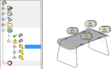

  1. Kliknij polecenie Znajdź błędy.
  2. Kliknij opcję Wybierz wszystkie, aby wybrać wszystkie bryły, a następnie kliknij przycisk OK.
  3. Zostanie wyświetlone okno dialogowe Wyniki znajdowania błędów zawierające legendę.
    Prawidłowa geometria
    Geometria, która wymaga dalszego sprawdzania
    Geometria, która zawiera błędy i wymaga naprawy
  4. Kliknij przycisk OK.
Sprawdź typy błędów widoczne w węźle powierzchni złożonej.
Kliknij węzeł macierzysty typu błędu, aby wyświetlić znacznik błędu we wszystkich położeniach, w których występuje problem. Zauważ, że wszystkie poważne błędy modelu znajdują się na płytkach mocujących.
