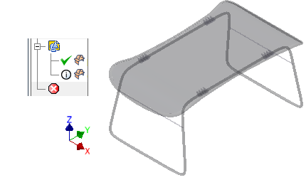

- Kliknij przycisk Otwórz, aby zaimportować plik. Po zakończeniu procesu importowania pojawi się okno dialogowe z komunikatem, że plik posiada błędy.  |   | Prawidłowa geometria |  |   | Geometria, która wymaga dalszego sprawdzania |  |   | Geometria, która zawiera błędy i wymaga naprawy |
-  Kliknij Tak w oknie dialogowym, aby otworzyć plik w środowisku naprawczym.
Plik otworzy się w środowisku naprawczym i będzie zawierać dwie bryły złożone. Kliknij każdą bryłę w przeglądarce, aby ją zidentyfikować. Nóżka stołu jest poprawna, ale nie może być przekształcona w bryłę, a blat stołu wymaga dalszego sprawdzania.
