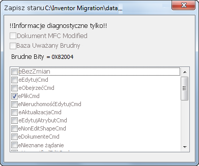

- Naciśnij klawisze CTRL+D w oknie dialogowym O programie Autodesk Inventor, aby wyświetlić flagę migracji. Patrz rysunek 1 i rysunek 2.
Rysunek 1 — konieczność migracji
Rysunek 2 — migracja nie jest wymagana

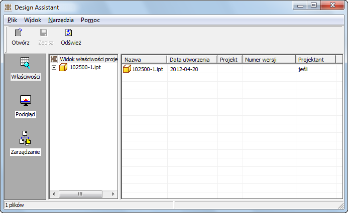

- Program Design Assistant wyświetli listę plików, które nie zostały poddane migracji

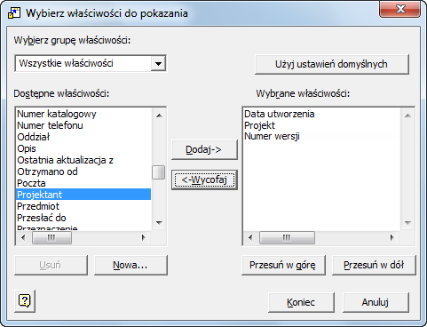

- Otwórz pliki lub cały folder. W programie Design Assistant wybierz polecenie Widok i kliknij polecenie Dostosuj, aby dodać kolumnę o nazwie „Wymagana migracja”. Patrz rysunek 3 i rysunek 4.
Rysunek 3
Rysunek 4
Uwaga: Wybierz Widok > Szczegóły, aby wyświetlić kolumny właściwości.
Pliki programu Design Assistant można otwierać bezpośrednio w programie Inventor
