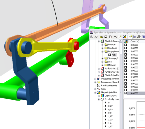

Analizy naprężeń można przeprowadzać dla komponentu w kontekście zespołu nadrzędnego i komponentów równorzędnych. W tym celu należy przetransferować z Symulacji Dynamicznej obciążenia ruchu najwyższego poziomu lub elastycznych podzespołów .
Proces rozpoczyna się w Symulacji Dynamicznej, gdzie dane wystąpień i kroku czasowego eksportuje się do analizy metodą elementów skończonych. Następnie, w środowisku analizy naprężeń, ustawia się właściwości symulacji, określając obciążenia ruchu do uwzględnienia.
Po kliknięciu przycisku OK, wszystkie podzespoły najwyższego poziomu i wystąpienia są automatycznie wykluczane, z wyjątkiem wystąpień wybranych.
Można używać wielu symulacji korzystających z tych samych wystąpień i kroków czasowych. Dodatkowo, dzięki środowisku izolowanemu, analizę naprężeń można wykonać dla wystąpień, na które mają wpływ elementy zespołu.
