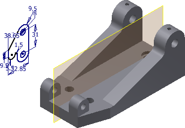

Aby zaoszczędzić czas, w niniejszym ćwiczeniu do zespołu wstawiona zostanie część dwuwymiarowa. Aby umieścić szkic 2D na podstawie, zastosuj wiązania zespołu. Następnie utwórz wyciągnięcie szkicu do bryły.
Komponent szkicu jest zorientowany w sposób przedstawiony na poniższej ilustracji.

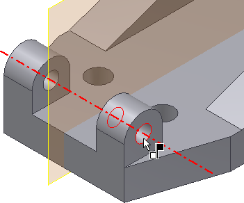

Gdy oś zostanie wyświetlona, wybierz okrąg, jak pokazano na ilustracji.

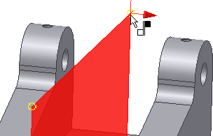

Przytrzymując lewy przycisk myszy, zaznacz szkic 2D i popchnij lub pociągnij geometrię. Ruch jest ograniczony do zdefiniowanej osi.

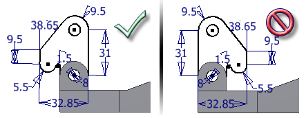

Pojawi się podgląd wiązania zestawiającego.
 W prawym dolnym rogu okna dialogowego kliknij przycisk Równoległe. Kliknij przycisk OK, aby utworzyć wiązanie i zakończyć wykonywanie polecenia.
W prawym dolnym rogu okna dialogowego kliknij przycisk Równoległe. Kliknij przycisk OK, aby utworzyć wiązanie i zakończyć wykonywanie polecenia. Poniższa ilustracja przedstawia prawidłowy wynik zastosowania wiązań Zestawienie/Równoległość po lewej stronie. Wynik użycia wiązań Zestawienie/Zestawienie jest przedstawiony po prawej stronie. W razie pomyłki można edytować wiązanie i uzyskać prawidłowy wynik. W tym przypadku prawidłowy wybór został określony w procedurze ćwiczenia. W przyszłości należy używać podglądu, który ułatwia podjęcie decyzji o tym, czy do powiązania dwóch płaszczyzn zastosować kombinację Zestawienie/Zestawienie czy też Zestawienie/Równoległość.
