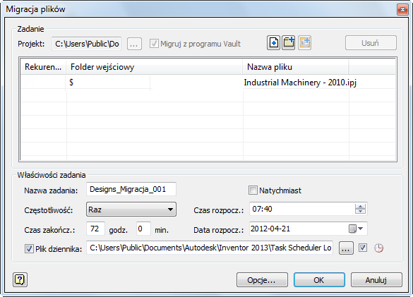

- Wybierz opcję Migracja plików... z menu rozwijanego Utwórz zadanie, aby uzyskać dostęp do okna dialogowego Migracja plików. W oknie dialogowym Migracja plików. Kliknij przycisk Ustawienie projektu, aby wybrać projekt programu Vault, lub kliknij przycisk Przeglądaj..., aby wybrać projekt Vault, a następnie dodaj projekt, folder lub część do migracji. Zaleca się dodanie projektu do migracji. Patrz rysunek 3.
Uwaga: Upewnij się, że pole wyboru Migracja z programu Vault jest zaznaczone.
Rysunek 3
- W oknie Właściwości zadania:
- Wybierz pole Natychmiast, jeśli chcesz przeprowadzić migrację plików projektu naraz.
- Zauważ, że można odroczyć migrację, na przykład po zakończeniu pracy przez wszystkich użytkowników programu Inventor w danym dniu. Ustaw żądany czas i datę w odpowiednich polach tekstowych.
- Określ nazwę i położenie pliku dziennika.
- Kliknij przycisk Opcje... na dole okna dialogowego Migracja plików. W celu uzyskania optymalnej wydajności zaleca się, aby nie tworzyć załączników wizualizacji w ramach migracji; użytkownicy programu Vault Professional mogą użyć procesora zadań, aby zaktualizować załączniki wizualizacji później, ale w celu uzyskania najlepszych wyników należy tymczasowo zmienić ustawienia Zarządzania wizualizacją, aby zachować istniejące pliki DWF.
Lokalne kopie plików należy zachować do zakończenia wszystkich migracji; zaleca się dodanie komentarza, tak aby — jeśli jest to wymagane — można było później zidentyfikować każdą nową wersję migrowanych plików jako pomyślnie przeniesionych.
- Kliknij przycisk OK w oknie dialogowym Migracja plików, aby przeprowadzić migrację plików.
