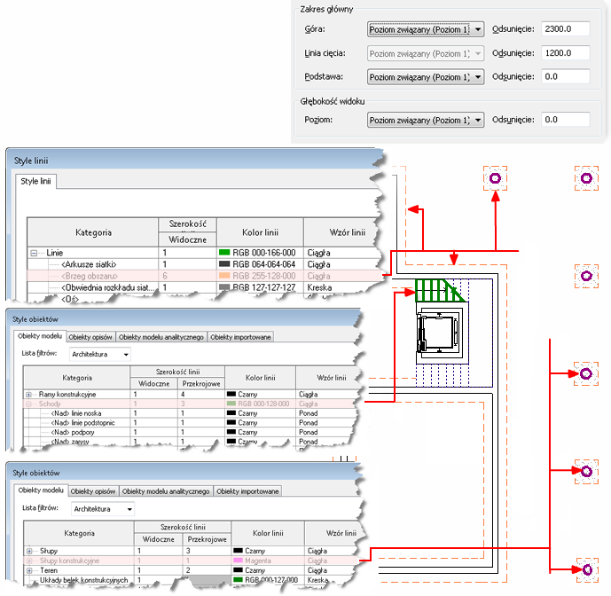

Za pomocą narzędzia Style obiektów można zmienić wyświetlanie stylów linii cięcia i rzutowania. Za pomocą narzędzia Style linii można zmienić wyświetlanie stylu Poza linią.
6 stóp jest mierzone od góry ramki ograniczającej do dołu pierwotnego zakresu widoku. Na przykład jeśli utworzono ścianę z nachyloną górną powierzchnią, gdy góra ściany znajduje się 6 stóp od dołu pierwotnego zakresu widoku, ściana jest cięta w miejscu płaszczyzny cięcia. Gdy góra ściany ma mniej niż 6 stóp, cała ściana jest wyświetlana jako rzut, nawet tam, gdzie tnie ona płaszczyznę cięcia. Takie zachowanie występuje zawsze, gdy właściwość Wiązanie góry dla ściany jest określone jako Niezwiązany.
Wiatrownice, rynny i krawędzie płyt stropowych są wyświetlane, gdy ich podstawy znajdują się w zakresie tolerancji dolnej części pierwotnego zakresu widoku.
W wypadku podłóg, stropów konstrukcyjnych i płyt fundamentowych znajdujących się poza zakresem widoku używany jest zakres dostosowany do znajdującego się 4 stopy (ok. 1.22 m) poniżej dolnej wartości zakresu pierwotnego. Podłogi są rysowane w stylu Poza linią, jeśli podłoga znajduje się w dostosowanym zakresie.
