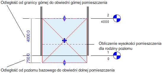

W przekroju można zmienić wysokość pomieszczenia metodą graficzną przez dostosowanie górnej i dolnej obwiedni pomieszczenia. Jeśli użytkownik zmieni wysokość pomieszczenia metodą graficzną, w programie Revit LT automatycznie zostaną zaktualizowane odpowiednie parametry pomieszczenia: Górne ograniczenie, Odsunięcie ograniczenia i Odsunięcie podstawy. (Zobacz Definiowanie parametrów wysokości pomieszczenia).
Aby zmienić wysokość pomieszczenia metodą graficzną
Zobacz Wybieranie pomieszczenia.
W programie Revit LT wyświetlane są górne i dolne kontrolki strzałek.
W programie Revit LT zostaną wyświetlone wymiary nasłuchu wskazujące odległość obwiedni górnej i dolnej od górnego ograniczenia i poziomu podstawy pomieszczenia. Żądaną wartość można także wprowadzić ręcznie. Zobacz Wymiary nasłuchu.
Linia przerywana biegnąca w poprzek pomieszczenia oznacza wysokość obliczania — wysokość, dla której w programie Revit LT obliczane są wartości powierzchni i obwodu pomieszczenia. Wysokość obliczania jest parametrem typu dla poziomów. Zobacz Wysokość obliczania. Linia przerywana oznaczająca wysokość obliczania jest wyświetlana tylko po wybraniu pomieszczenia w przekroju.
Jeśli jest włączona opcja Powierzchnie i kubatury, obwiednia pomieszczenia przebiega zgodnie z układem elementów pochyłych, takich jak dachy, ściany i rampy. Jeśli opcja Powierzchnie i kubatury jest wyłączona, obwiednia pomieszczenia nie uwzględnia elementów pochyłych.
